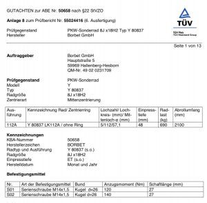

Wieso sollten die nicht passen ?
Hast du einen ST oder 5D/SC ?
ET48 ist fast serienmässig.
Spezielle Auflagen gibt es nicht im Gutachten, sind alles allgemeingültige.
Sogar die Serienschrauben können (müssen) verwendet werden.
Einzig CAR besagt, dass sie speziell für die höheren Achslasten Kombi geeignet sind und somit natürlich auch für 5D und SC.

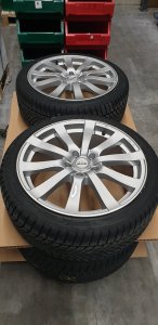

Hab mir diese Woche auch neue Felgen und Reifen besorgt. 225/40 R18.
Für den Winter habe ich mich bewusst für günstige Felgen entschieden. Platin p58 in der Größe 8x18 ET 45.
Wobei ich finde, dass die Platin P58 trotzdem sehr gut aussehen. Als Reifen habe ich den Goodyear ultragrip Performance+ gewählt.
Das ganze inklusive Montage für grade mal 800 Steine. Bin zufrieden.

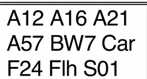

Ja genau. Wenn du das PP hättest müsstest du in den ABEs immer auf das Kürzel BW7 aufpassen. Damit wird die Bremse ausgeschlossen. Außerdem müsstest du mindestens 19" Felgen fahren. Deshalb habe ich das PP nicht genommen.

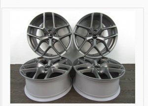

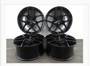

Ich glaube ich werde die neuen Hankook Winter I cept Evo 3 (W330) bestellen. Die sind nun ca. 15€ günstiger als der Vredestein, Bridgestone und Goodyear. Ich denke das ist mit der Borbet Y Felge in 18" für 208€ pro Rad ein guter Preis.
Was meint ihr bei der Felge? Titan oder Glanz schwarz zu einem magnetic grauen Cupra?
Danke

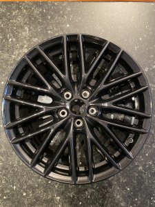

Ich habe mir für kommenden Winter nun Borbet BS5 Glossy Black in 8x18 ET50 gekauft. (396€ = 99€ pro Felge)
Reifen in 225/40 R18 92W habe ich mir die Vredestein Wintrac Pro bestellt. (Mit dem eBay Reifen Gutschein für 372,80 = 93,20€ pro Reifen)
Reifen und Felgen wurden heute geliefert.
Am Freitag werden die dann aufgezogen.
Denke das ich diese dann in ca 1-2 Wochen aufziehen werde, mache dann noch ein paar weitere Fotos.
Mich wundert es nur das man die Felgen in den wenigstens Onlineshops findet.
Einziger Nachteil ist nur das Zentrierringe und längere Radschrauben benutzten muss. (Die bekommt man aber zu den Felgen dazu)
