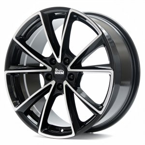

Hallo Leute.
Bin auch auf der suche nach Winterfelgen und Reifen. Ich würde mir gerne die MAM A 5 Silber Schwarz Mehrfarbig in 19 Zoll holen. Nun bin ich nicht sicher ob die auch passen? Vielleicht könnt ihr mir dazu ein Tipp geben. Lg Olli
  • Winterräder für den CUPRA Beitrag #1.429
diese Felgen sind 8x19 ET 45 und sollten daher ohne Probleme passen, allerdings wird es wahrscheinlich noch kein Gutachten dafür geben. Darüber hinaus sind die Felgen nicht winterfest, so wie fast alle mit polierter Front.
  • Winterräder für den CUPRA Beitrag #1.430
Kurz zur Info, die ersten Felgenhersteller haben in ihre Gutachten schon den Cupra ST 4Drive aufgenommen, z.Bsp. MAM und Rial...

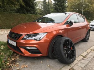

Heute mal Probegesteckt. Ich finde die Assetto Gara schicker als die Originalfelgen :D Brauche ich jetzt eine Tieferlegung?
Anhang anzeigen 43745Anhang anzeigen 43746Anhang anzeigen 43747Anhang anzeigen 43748
Sparco Assetto Gara - Graphit glänzend 8x18" / ET48 / LK 5x112 mit Continental WinterContact TS 850 P XL FR 225/40 R18 92V
