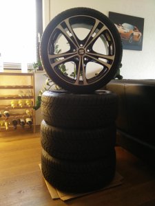

Also ich gebe nicht viel auf solche Reifentests und habe mir deshalb die Vredestein Wintrac Xtreme S XL (225/40R18 92 Y) gekauft. Erstens waren sie mit 118€ pro Reifen die günstigsten Markenreifen und zweites haben sie als einzige Winterreifen einen Y Index bis 300 km/h. Montiert habe ich diese auf Borbet XL black polished 8x18 ET50 5x112 72,6 für 160€ das Stück. Zudem passen auf diese Felgen die original Seat Nabenkappen welche ich mir zusätzlich gekauft habe.

ich glaube damit hast alles gemacht was man net so wirklich macht im Winter
1. Felgen gekauft die Frontpoliert sind
2. net gerade gute Reifen
3. Y Reifen für was? W ist schon selten und gibts nur von Qualitätsherstellern aber Y ist ne absolute Rarität. Was sollen das für Winterreifen sein? Sommergummis wo man nen Winter Profil reingeschnitzt hat? nen Großer Unterschied wird da net mehr sein. Es hat schon seinen Grund warum die ganzen Großen auch nur bis 270km/h gehen

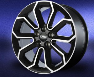

Ich habe auch wie weiter vorne beschrieben frontpolierte genommen.
Habe direkt bei CMS nachgefragt und mir wurde glaubhaft versichert, dass
die Felgen mehrfach lackiert sind und mit ein wenig Pflege (mach ich sowieso)
problemlos im Winter einsetzbar sind. Außerdem werde ich sie sicherheitshalber
vor der Montage versiegeln. Wenn ich trotzdem in die Sch... greife werden sie schwarz lackiert.
Dann hab ich halt Lehrgeld bezahlt.

Supiplus
CSchnuffi5:
1. Das ist wenn dann ja ein rein optisches Problem falls die Felgen vom Salz verhunzt werden, ich glaube aber nicht das dies passiert und wenn doch könnte ich damit leben.
2. Das wäre erstmal zu belegen, wie gesagt, ich halte den Reifentest nicht für sonderlich aussagekräftig.
3. Ich nehme die Vmax bei meinem Cupra raus, und bei unseren milden Wintern will ich wenn es trocken ist numal Vollgas geben.

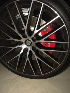

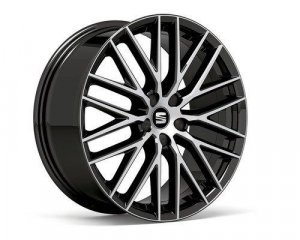

Wenn Du mit „PP“ das Performance-Paket meinst, dann passt die Felge laut Herstellerangaben. Anbei das Bild zur Felge.
Habe gerade eine Anfrage an unseren Außendienst gestellt, da in unserer ersten Auflistung von SEAT der Michelin Pilot Alpin 5 steht, aber im Bestell-shop der 4er… es ist demnach der Pilot Alpin 4.
Ohne Montage unsererseits kann ich Dir den Satz für ..... € anbieten. Liefertermin aktuell ab KW 40.
Mit freundlichen Grüßen
(und das Felgenbild,kommt mir sehr bekannt vor)

sieht ja fast aus wie die normal uf dem Performance Paket (brembo / TTRS bremse) mitgelieferte felge...
Winterräder für den CUPRA Beitrag #675
silverR1racer
4.890
2.138
Irgendwie schon

Ich hab mir die performance Felge 19er mit den Michelin Reifen für den Winter bestellt. Gefällt mir einfach zu gut .

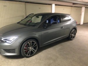

Einfach 225/40 R18 im Winter fahren mit 8x18 ET 45 und gut ist. Mit Conti TS 830 einfach top im Schnee! Habe letztes Jahr 1125€ komplett bezahlt. War danach bei der Dekra, zwecks Überprüfung. Alles ok keine Eintragung nötig, da ABE dabei ist und der Cupra aufgelistet ist ohne Zusatzarbeiten. Der Cupra hat kein Performance Paket. Hier mal ein Bild.
Sind übrigens Platin P 71

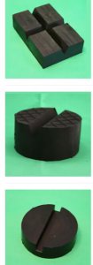

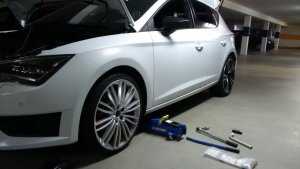

Hab auch grad nen hydraulischen Wagenheber gekauft und zusätzlich verschiedene Gummiklötze mit V-Nut
Wo setz ich den Wagenheber am besten an ? Direkt an der Rippe/Kante, wo man auch originalen ansetzen würde ? Oder irgendwo weiter drin, z.B. am unteren Achsträger ?
