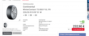

Ich überführe meinen Cupra Anfang Januar und hatte keinen Nerv auf die Schnelle noch Winterfelgen zu suchen, deswegen habe ich mich entschieden die original 19 Zöllner im Winter zu fahren.
Folgende Reifen habe ich mir ausgesucht:
Ich hoffe die taugen was, teuer genug sind sie ja.
Ich suche mir dann bis zum Sommer ein paar schicke 19 Zöllner für die original Sommerreifen. So muss ich jetzt nichts übers Knie brechen.
Stolzer Preis!
Aber wenigstens brauchst du keinen Aufkleber für die Geschwindigkeitsbegrenzung

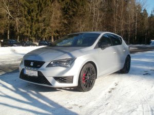

Leicht verspätet hier noch die Winterschuhe von meinem Cupra:
7,5 x 18 ET45, 225/40/18 ContiWinterContact TS 830 P:
Gruss
White Pearl
