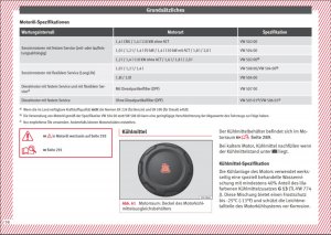

Wo steht, dass man ein 30er Öl fahren muss bei Festintervall? Mobil 1 0w40 das alte und das neue haben die Freigabe VW 502.
In der Betriebsanleitung von 2015 und 2016 steht:
Benzinmotor ohne flexible Wartungsintervalle
VW 502 00/ VW 504 00
Benzinmotor mit flexiblen Wartungsintervallen(LongLife)
VW 504 00
Ab 2017 sieht das dann so aus:
Nur der Punkt a) sorgt für Verwirrung aber nirgends steht was von xW30. Glaube kaum, dass da was geändert wurde beim 300er.
Wäre ja nicht das erste mal, dass ein Autohaus lügt um das eigene Öl zu verkaufen oder einfach nur keine Ahnung haben. Mein Autohaus musste ich auch erst belehren.
