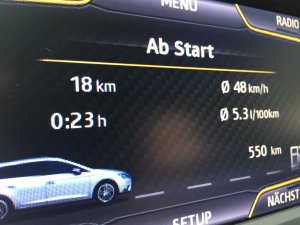

Passend zum Carbonlook der MFA habe ich auch im Navi die Carbonoptik. :D
  • VCDS Beitrag #1.929
Schick!
Steht beim Boot noch immer FR im Navi oder Steht dann dort Cupra oder so?
BTW: 5.3 l/100 beim mir steht da immer 8 ;-)
  • VCDS Beitrag #1.930
Der Startbildschirm zeigt unverändert "FR" an.
5,3l sind Samstagsmorgens um 05:00 auf dem Weg zur Arbeit kein Problem. ;)
