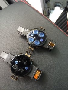

Habe eine Frage zum Regenschließen...versuche das gerade zu codieren. Bringe es aber einfach nicht zum laufen!
Bin nach dieser Anleitung vorgegangen...
Gibt es evtl. bestimmte HW oder SW Versionen bei denen es einfach nicht geht? Habe es mit der aktuellen VCDS Version 14.10.0 versucht.
Oder liegt es einfach am RLHS Sensor (gibt ja noch den RLFS)?
  • VCDS Beitrag #1.884
  • VCDS Beitrag #1.885
Dachte mir schon das es am Sensor selbst liegt, habe einen RLHS...daher wohl no way! Danke.
  • VCDS Beitrag #1.886
ausm :
Oben RLFS
Unten RLHS
Scheint wiedermal ne gute Einsparmöglichkeiten zu sein für Seat und Co.

Brings es was dem Sensor zu ändern????
  • VCDS Beitrag #1.889
Siehe meinen verlinkten Beitrag. Einfach Sensor tauschen und fertig.
