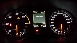

emmenfreak, was hat Anzeige, welches Profil du fährst, in der MFA, mit Carbon zu tun?
Das leuchtet mir nicht ein?
Die Anzeige in mfa von Drive Profil, ging bis jetzt immer, egal ob farbige MFA, monochrome, Leon oder Golf 7.
Versuche es mit der neusten vcds Version. Sei den du hast ne Fälschung, dann ab in Mülltonne...

Driveprofile anzeigen lassen in der MFA wäre mir auch neu. Geht das denn? 8o
Bei wirds nur im Mediasystem (grosses Display) angezeigt bei entsprechenden Tastendruck.
In der MFA (kleines Display im Tacho) hätte ich eine Anzeige noch nie gesehn.
  • VCDS Beitrag #1.665
Ich habe vor einiger Zeit die Codierung eingebracht, kannte keiner, weil steht ja nicht auf Stemei ;-)
Nettes Feature als Feedback, dass der Profilwechsel übernommen wurde.

-Rantanplan-: Die Codierung habe ich vor ein paar Tagen auch in einem andere Thema gepostet. Hier der .
Des Weiteren wird das gewählte Profil (ausser "Normal") jederzeit als kleines Symbol im Mediasystem -im CAR Menü (z.B. bei den Fahrdaten)- angezeigt.

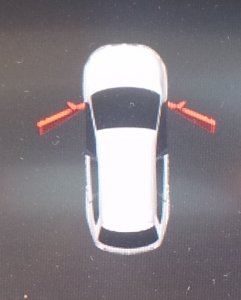

weiß jemand ob es möglich ist die Ansicht bei geöffneten Türen zu upgraden ? Ich hab jetzt gesehen das das bei den aktuellen Leons anders aussieht.
Hier mal die beiden Ansichten:
alt:
neu:
  • VCDS Beitrag #1.674
Eher nicht.
  • VCDS Beitrag #1.675
Ist programmiert. Nicht änderbar
  • VCDS Beitrag #1.676
Das "alte" sieht eh besser aus.
Mm.
