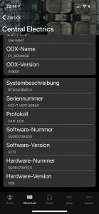

Spiegel erst ausklappen wenn Zündung aktiviert wird:
STG 09 -> Zugriffsberechtigung 31347
Anpassungskanal "Signalisierung Spiegelanklappen" auf nicht aktiv setzen.
Geht beim FL nicht mit jeder Software Version des BCM
  • VCDS Beitrag #5.162
Lässt sich das per Flash anpassen, sodass es geht?
  • VCDS Beitrag #5.163
Ja
Z.b. index DD geht
  • VCDS Beitrag #5.164
Mein Steuergerät ist Index DD. Aber da bekomme ich es nicht aktiviert
