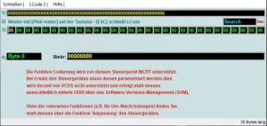

Zu 5.: Wie ist das denn möglich? Die Codierung, die ich bereits gefunden habe, kann ich nicht anwenden, da mein STG 09 keine Codierung (7) unterstützt. Siehe Bilder.

Beim FL geht alles nur noch über Anpassungskanäle, Codierung gibt es nicht mehr.
