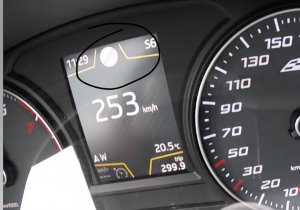

Hallo !
Ich habe eine cupra 280 my2014 und kann die Geschwindigkeitsbegrenzungen im Dashboard nicht sehen (Entschuldigung für mein Deutsch, ich benutze Google Lol). Ich habe ein Bild angehängt, um es besser zu zeigen.
Gibt es irgendeinen Weg?
Danke

  • VCDS Beitrag #5.084
2014 hat keine vze
Nur Nachrüstung möglich.
Hast du die Front kamera in der Windschutz Scheibe ?
  • VCDS Beitrag #5.085
[QUOTE = "Henno, post: 2407486, member: 50888"]
Do you have the front camera in the windscreen?
[/ QUOTE]
Ja !!!
  • VCDS Beitrag #5.086
Die alte kamera muss auf Index G sein
5Q0980653G
Codierung in Tacho, Kamera und Navi muss stimmen
