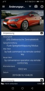

Muss man halt codieren.
Ändert aber nicht daran dass die Spiegel nach dem entriegeln direkt wieder ausklappen. Siehe Anhang

  • VCDS Beitrag #5.073
Das mit dem direkt anklappen nach dem verrriegeln ist erst seit MJ19 und kann mit der von mir verlinkten Anpassung geändert werden. Einige Beiträge vorher.
  • VCDS Beitrag #5.074
Danke dir ich habe es jetzt auch so codiert und klappt sehr gut!

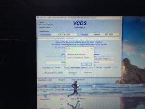

Hallo an die VCDS Profis,
Ich wollte den laptimer aktivieren.
MJ2018 mit FR Ausstattung.
Bin nach Anleitung vorgegangen:
STG17 Byte 1 Bit 3 aktivieren
Leider gibt es bei VCDS die Fehlermeldung 31.
Die Codierung wird nicht angenommen.
Woran liegt das?
