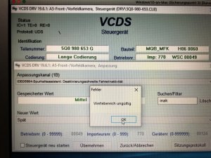

@Henno
Weisst du per Zufall, ob das bei irgend einem 5F Leon geht oder einfach nicht möglich wegen dem Typ der StG, die verbaut sind ?
  • VCDS Beitrag #5.033
@Henno
Geht nicht.
Das sind gesetzliche Vorgaben, da kann man nix dran ändern.
Bau lieber um auf 3Q0 kamera
Da funktioniert der Lane assist erst vernünftig
