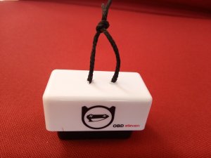

Ich habe es so gelöst! Die weiße Hülle abnehmen, 2 Löcher rein und einen dickeren Faden durch. Fertig!

@Tancho jetzt bist du mir zuvor gekommen, ich habe meinen Stecker bereits rein geholt und wollte basteln... 🤓
Aber danke für die Idee mit dem Band, ich wollte eigentlich einen Ring einsetzen. Gibt es einen Trick den schnell und ohne Beschädigung zu öffnen?

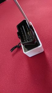

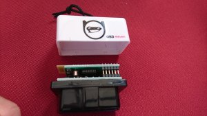

Ja ist ganz einfach, mit einem kleinen Schlitzschraubendreher zwischen die weiße und schwarze Plastikverkleidung gehen und leicht hebeln. Die beiden Teile sind nur zusammen geklickt.
Übrigens, bei dem Material für die herausziehhilfe würde ich ein nicht leitendes Material verwenden, da der Abstand zwischen Platine und dem weißen Gehäuse ziemlich gering ist!

Besser als die gute alte Rohrzange. 😂 Werde ich wohl nächste Woche auch mal machen.

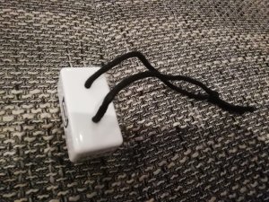

Jetzt brauche ich meine Bilder ja nicht mehr hochladen. Es sind 2 Nasen auf jeder langen Seite. Aber wir sind hier auch ganz schön OT.

Also, auch wenn es OT ist. Super Idee von @Tancho . @wiesel_ hat, wie man an der Länge der Schnur feststellen kann, ziemlich dicke Finger. 🤣 💩🙈 🙉🙊
