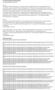

Hier wurde mal folgende Codierung gepostet um beim TFL vorne langsam dimmen nach dem Binken:
langsames Aufdimmen vorne nach Blinken:
(ADP-(12)-Leuchte2SL VLB10-Lichtfunktion E 2) von nicht aktiv auf Blinken links aktiv (beide Phasen); Auf- und Abdimmend mit p_t_blinken_rampe
(ADP-(13)-Leuchte2SL VLB10-Lichtfunktion F 2) von Blinken links aktiv (beide Phasen) auf Blinken links aktiv (beide Phasen); Auf- und Abdimmend mit p_t_blinken_rampe
(ADP-(12)-Leuchte3SL VRB21-Lichtfunktion E 3) von nicht aktiv auf Blinken rechts aktiv (beide Phasen); Auf- und Abdimmend mit p_t_blinken_rampe
(ADP-(13)-Leuchte3SL VRB21-Lichtfunktion F 3) von Blinken rechts aktiv (beide Phasen) auf Blinken rechts aktiv (beide Phasen); Auf- und Abdimmend mit p_t_blinken_rampe
Ein User meinte das Rampe nicht notwendig sei, aber nicht näher erklärte. Kann jemand was dazu sagen?

  • VCDS Beitrag #4.972
zu eins und zwei - hast du Facelift oder PreFacelift?
Im ersteren Fall ist leider nichts mit Codierung an der Lichteinheit. Im Zweiten kann ich dir ggf. Infos liefern, hatte beides bei meinem PreFacelict konfiguriert.
  • VCDS Beitrag #4.973
Ah vergessen! vFL fahre ich.
  • VCDS Beitrag #4.974
Fürs vFL habe ich bei meinem alten Leon folgendes für die Lichterkonfiguration verwendet:
45868
