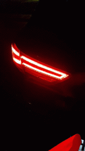

Beim zusperren geht bei der Heckleuchte kurz der obere streifen aus und dann wieder an.Ist es möglich die dunkelzeit zu verlängern via vcds irgendwo??(

Nein
Nur indem der Blinke leuchtet
