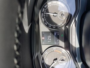

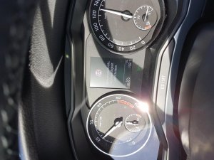

Habe heute einen Superb als Mietwagen.
Kann der Leon soetwas auch?
Man kann Einstellen ab wie viel km/h über der erkannten Geschwindigkeit er optisch bzw optisch/akustisch warnen soll.
Gibt es da was zum aktivieren, oder ist das im Leon KI nicht vorgesehen?

  • VCDS Beitrag #4.870
Ab FL mit VC geht es auf jeden Fall.
Mit meinem alten MJ16 Tacho ging nur die optische Meldung, kein Ton.

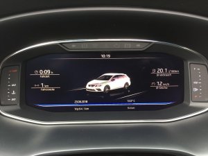

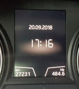

Noch eine Frage, geht so etwas auch im Leon?
Beim Öffnen bzw nach dem Zündung ausschalten, wird diese Zusammenfassung angezeigt.
Ich arbeite mit OBDeleven, da ist es nicht ganz so einfach mit suchen den richtigen Kanal zu finden :/

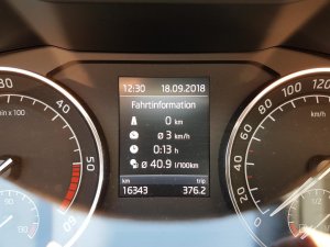

  • VCDS Beitrag #4.875
Beim FL mit VC ist das schon Serie und wird nach Fahrtende angezeigt.
Also ich habe das FL Modell und ich kann einstellen das er mich optisch und mit Ton warnt auf dem FIS.
Das Problem hierbei ist nur, er hat nicht die Verkehrszeichen Erkennung, also musst du manuell einstellen ab wie viel km/h er dich warnen soll (verstehe den Sinn dann nicht ganz …)
Bei mir sieht das so aus:
Schade, habe auch nichts gefunden dazu.
Wahrscheinlich habe ich einen zu alten SW Stand oder sowas...
