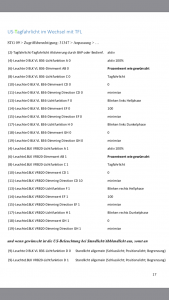

Wir sind nach Stemei vorgegangen.
  • VCDS Beitrag #4.853
  • VCDS Beitrag #4.854
Probier’s mal damit, aus dem Forum hier.

  • VCDS Beitrag #4.856
Zacarrillo wenn du das US Licht an und aus machen möchtest gibt es eine Option, dass es nur an ist, wenn Ambientebeleuchtung = rot ist. (Bei mir nur im Sport Modus)
Die Codierung ist folgende - dabei funktionieren die Blinker wie immer, ohne ständig zu leuchten:
STG 09, 31347, Adaption,
(4)-Leuchte 0 BLK VL B36-Lichtfunktion A 0,Ambientelicht 4
(5)-Leuchte 0 BLK VL B36-Lichtfunktion B 0,Blinken links Hellphase
(6)-Leuchte 0 BLK VL B36-Dimmwert AB 0,127
(-)Leuchte 0 BLK VL B36-Lichtfunktion C 0,Blinken links Dunkelphase
(9)-Leuchte 0 BLK VL B36-Lichtfunktion D 0,not active
(10)-Leuchte 0 BLK VL B36-Dimmwert CD 0,0
(11)-Leuchte 0 BLK VL B36-Dimming Direction CD 0,minimize
(12)-Leuchte 0 BLK VL B36-Lichtfunktion E 0 – Blinken rechts beide Phasen
(13)-Leuchte 0 BLK VL B36-Lichtfunktion F 0 – Blinken rechts beide Phasen

  • VCDS Beitrag #4.858
Zacarrillo das ist die Codierung für das vFL.
Wenn du es so machst (Lichtfunktion A 0 Ambientelicht 4) bedeutet es, dass die Blinker dauerhaft leuchten wenn die Ambientebeleuchtung rot und an ist! Die Ambientebeleuchtung ist, wenn ich mich nicht täusche, nur an in Verbindung mit dem Abblendlicht. Setzt du jetzt den Blinker nach links funktionieren diese ganz normal (Blinker links blinkt - rechts ist aus).
Wenn das nicht das ist, was du möchtest - was soll sonst als "US Licht" leuchten?
Zum Thema Rückleuchten als TFL (VorFacelift):
Rückleuchten bei Tagfahrlicht
1.STG 09 (Bordnetz) auswählen
2.STG Zugriffsberechtigung
3.Zugriffscode 31347 eingeben
4.STG Anpassung -> Funktion 10
5.Kanal (9) - Leuchte23SL HLC10-Lichtfunktion D23 auswählen
6.Wert auf Tagfahrlicht setzen
7.Kanal (9) - Leuchte24SL HRA65-Lichtfunktion D24 auswählen
8.Wert auf Tagfahrlicht setzen
9.Kanal (9) - Leuchte26NSL LA72-Lichtfunktion D26 auswählen
10.Wert auf Tagfahrlicht setzen
11.Kanal (9) - Leuchte27NSL RC6-Lichtfunktion D27 auswählen
12.Wert auf Tagfahrlicht setzen
ACHTUNG: Wenn du nur die Äußeren aktivieren möchtest musst du nur Leuchte23SL (links außen) und Leuchte24SL (rechts außen) codieren.

  • VCDS Beitrag #4.860
Zacarrillo wenn du möchtest, dass die Blinker dauerhaft leuchten wenn das TFL an ist (also immer) musst du bei Lichtfunktion A 0 und A 1 TFL auswählen und nicht Ambientelicht 4.
Kann aber sein, wie schon mehrmals berichtet, das dadurch die Blinker LED kaputt gehen können - aufgrund der "Dauerbelastung".
