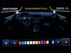

Heut Abend werd ich mir wohl oder übel mal die gesamte 09 Palette mit VCDS anschauen :)
ich will da endlich mehr Auswahl haben und anscheinend funktioniert es auch ...
(BILD von FB - bin nicht der Eigentümer)
  • VCDS Beitrag #4.811
Ist das nicht das Bild vom Meich?
Dann ist das ein Stand den es erst mit MJ19 gibt, man braucht also eine neuere SW auf dem Gerät.
Da werden dann erstmals auch die Akzentfarben (Rahmen um Buttons im Touchscreen usw.) mit übernommen.
Uch glaube nicht das man das einfach codieren kann
  • VCDS Beitrag #4.812
ne - nicht das ich wüsste .. soviele Farben wie auf dem Foto hab ich noch nie gesehen ...
laut dem Poster des Fotos und auch dem Kontakt per Messernger funktioniert es beim FL Modell mit VCP aber auch VCDS ...
heute Abnd hab ich Zeit dann werde ich mich genauer damit beschäftigen und werde hier Bescheid geben ob es funktioniert ...

Und hier noch eine Antwort von Meich zum Thema Update:
ok - danke für die Info ..
das der Screenshot aus dem Video ist, ist mir natürlich bei FB nicht aufgefallen.
Naja - muss so oder so gleich bisschen was nach codieren - mal gucken was es sonst noch so gibt :)
  • VCDS Beitrag #4.815
Du kannst allerdings schon insgesamt 10 verschiedene Farben einstellen. Wurde hier bzw. Im OBD11Thread auch beschrieben. 8 sind Standart und auf 10 kannst du erweitern, wobei du alle 10 Farben aus der RGB Palette auswählen kannst
  • VCDS Beitrag #4.816
so - retour aus der TG ... es sind 30 Farben möglich (Fahrzeug PW 13-17) ... man kann auch die Farben zwischen VC und Innenraum unterschiedlich einstellen :eek:la:.
Das VC kann natürlich alle Farben (da digital) .. die Türfarben sind natürlich etwas mehr eingeschränkt ..
jetzt heißt's für mich alle RGB Farben aufschreiben :D:D

ChrisVIE 30 Farben? Und die kannst du dann im Navi in der gezeigten Leiste auswählen?
