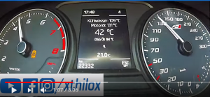

Guten Tag;, mit VCDS so eine Anzeige im FIS mit Kühlwasser, Motoröl, Ansaugtemperatur und DSG Öl eher nicht umsetzbar oder? ;( :D
Quelle:
  • VCDS Beitrag #4.780
Wird PolarFIS oder was ähnliches sein. Mit VCDS/VCP/OBD11 nicht möglich
