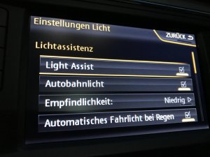

Gibt es eine Möglichkeit, dass man den LightAssist im Assistenten Menü der MFA mit angezeigt bekommt?
Es gibt Situationen in denen ich den LightAssist nicht nutzen möchte sondern ganz klassisch Fernlicht ein und ausschalten möchte.
Bisher drehe ich dazu den Lichtschalter von AUTO auf AN.
Dann vergesse ich aber immer ihn wieder auf AUTO zurück zu stellen.
Daher wäre ein Druck auf die Assistenten Taste (dann benutze ich die endlich mal) und ein deaktivieren des Light Assist sehr praktisch.
Ja die Möglichkeit gibt es...müsste in den Anpassungskanälen des STG09 sein, nennt sich Assistenzlichtfunktion-Menusteuerung Fernlichtassistent.
  • VCDS Beitrag #4.137
Ist ja nett. [emoji1417]
Den Punkt vermisse ich an manchen Abschnitten auch oft
  • VCDS Beitrag #4.138
Danke Asroc
Taucht er dann auch in der MFA im Assistenten Menü auf?
  • VCDS Beitrag #4.139
Nein, das ist leider nicht möglich!
