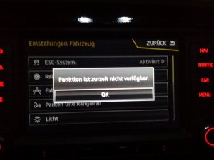

Hallo Codierer,
jemand ne Ahnung warum bei mir die ESC-Systeme nicht auszuwählen sind ?
2015er FR mit DSG
wäre über jede Hilfe sehr Dankbar
LG
Charly

An STG 5f mit alter vcds Version codiert? Vim File geflasht?
2015er FR mit DSG
Oh oh.
Womit wurde codiert?
Check mal ob SSA Status, Eco Trainer, Spiegel Menü und co noch funktionieren.

Moin Meich/Cradle,
ich habe mit VCDS codiert.
SSA,Eco-Trainer,Spiegel-Menü funktioniert alles, bzw. was meinst du mit SSA-Status?
Ich bin gerade dabei die Log-Dateien mir durchzusehen
Gibt es sowas wie ein Transportmodus oder sowas, oder könnte ich mich schämenderweise irgendwo verklickt haben ?

SFrr16, welche vcds Version verwendest du?
  • VCDS Beitrag #3.628
Danke Creadle für deine schnelle Hilfe :) Funzt wieder alles
