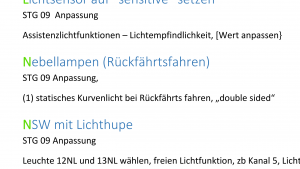

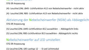

So heute ein paar Sachen codieren wollen aber manches hat nicht funktioniert z.B. NSW als Kurvenlicht laut dem PDF. Screenshot_20160810-181107.png Aber jetzt leuchten die NSW dauerhaft mit dem normalen Licht. An was kann das liegen?
Außerdem wollte ich die NSW zum rückwärtsfahren aktivieren ist aber in Steuergerät schon so hinterlegt gewesen wie man es hätte codieren sollen.Screenshot_20160810-181043.png Nur hat das noch nie funktioniert. Könnte mir da jemand helfen?
  • VCDS Beitrag #3.613
Mal aus der Luft gegriffen, sicher das du Abbiegelicht codiert hast und nicht Abblendlicht?
  • VCDS Beitrag #3.614
Da muss ich leider zugeben es war so. Falsch belegt und jetzt geht es auch beim rückwärtsfahren ich weiß zwar nicht warum das zusammen hing aber jetzt geht beides.
