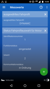

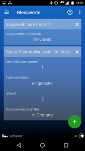

Es wird bei jedem Start nur die Motor/Gaspedal Kennlinie aufgrund der Zulassung/Richtlinien auf Normal zurück gestellt um zb unnötige Lärmemissionen durch etwaige Klappen-AGAs sowie pseudo Umweltschutzgründen zu vermeiden.
Bei DSG reicht es den Hebel einmal kurz nach hinten zu ziehen, beim Handschalter muss man den FPA Button verwenden.
Ich habe das gestern ein wenig getestet und komme zu dem Schluss, dass es doch nicht reicht, nur die Mode-Taste zu druücken, sondern zusätzlich das Sport-Profil nochmal extra anzuwählen.
Ich hoffe ich finde eine Möglichkeit, um das aus dem System auszulesen. Vorallem da ich kein VCDS sondern nur OBDeleven zur Verfügung habe.
Nach knapp zwei Monaten bin ich jetzt endlich dazu gekommen, die Werte auszulesen.
Es ist tatsächlich so wie ich vermutet habe bzw. mir mein Popometer gesagt hat. Es reicht nicht, einfach nur die Mode-Taste zu drücken, sondern man muss das Sport-Profil nochmal auswählen, um auch den Motor nach dem Starten wieder spritziger zu erleben.
Habe das mittels OBDeleven getestet und die Live-Werte vom Gateway (Steuergerät 19) anzeigen lassen.
Beim Starten ist der IST-Wert auf 2. Drücke ich 1x die Mode-Taste bleibt IST auf 2. Wähle ich den Sport-Modus erneut aus, ändert sich IST auf 3. Das Fahrprofil selbst ist dabei immer "Dynamic" (Sport), wechsle ich testweise auf normal, ändert sich der obere Punkt auf "Auto" und unten der IST-Wert wieder auf 2.
Scheinbar gibts da bei den verschiedenen Modelljahren Differenzen, meiner ist MJ15.
Hier noch zwei Screenshots ...
Nach Motorstart und Drücken der Mode-Taste: Screenshot_20160725-160002.png Nach erneutem Auswählen des Sport-Profiles: Screenshot_20160725-160119.png

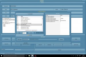

Ich habe letzens bei mir die Profile der Klimaanlage ausgelesen.
Da ich keine Mode Taste im Style habe kann ich da auch nichts umschalten. Was verbirgt sich denn hinter Istwert 2 in meinem Fall? Evtl. Das ECO-Profil?
