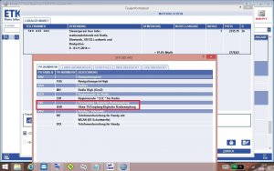

Lt ETKA und deren Interpretationen ist jedoch wenn Ich deine TN aus dem Autoscan auslesen, KEIN DAB+ verbaut, lasse mich aber fern überraschen.
Die Codierung hast Du von Mir P&P per Mail bekommen :]
