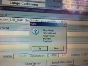

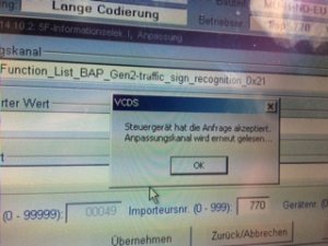

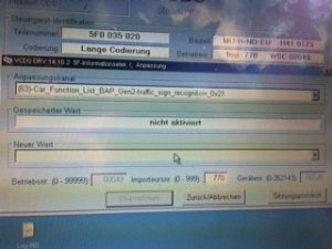

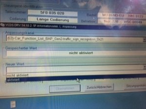

Zugriffscode? Welches STG?
STG 5F
Anpassung (10)
Kanal 63 - function-BAP-traffic-sign-recognition 0x21
Der Wert steht auf inaktiv. Ich ändere ihn also auf aktiv und VCDS versucht es zu ändern und danach steht er wieder auf inaktiv. ???
  • VCDS Beitrag #2.111
Der Kanal ist an sich richtig.
Welche vcds Version? Die 12 oder 14ner?
  • VCDS Beitrag #2.112
12.12

Aktualisiere mal auf die aktuelle. Die 12 ist bei mqb recht wählerisch
  • VCDS Beitrag #2.114
14.1 ist installiert und läuft.
Trotzdem ändert sich der wert nicht.
Es steht immer wieder auf nicht aktiviert ???
  • VCDS Beitrag #2.115
Gibt mal Daten von dem STG. Hardware und Software, hatte dem Fall noch nicht
  • VCDS Beitrag #2.116
Geb ich Dir später.
