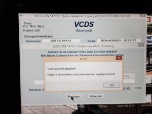

Ich denke meine Frage gehört hier besser hin:
Ich versuche mich mit dem Regenschließen bei einem Leon MJ2015 mit PD.
VCDS Version: DRV 14.10.1.2
Datenstand: 20150213
Adresse 09: Zentralelektrik (J519) Labeldatei: 5Q0-937-08X-HV1.clb
Teilenummer SW: 5Q0 937 084 AJ HW: 5Q0 937 084 AJ
Bauteil: BCM MQBAB H H18 0137
Seriennummer: 01011426905298
Codierung: 08101A46C20102FB4B644000401C07281000000000000000000000000000
Betriebsnr.: WSC 00123 123 12345
ASAM Datensatz: EV_BCMCONTI 013000
ROD: EV_BCMBOSCH_SE37.rod
VCID: 0020DA359BE4BD216E7-8055
Slave 1:
Subsystem 1 - Teilenummer SW: 5F1 955 119 HW: 5F1 955 119
Bauteil: WWS370 140920 041 0574
Seriennummer: 141002101715
Codierung: 0BC5FD
Slave 2:
Subsystem 2 - Teilenummer SW: 7N0 955 559 HW: 7N0 955 559 Labeldatei: DRV\7N0-955-559.CLB
Bauteil: RLFS 021 0022
Seriennummer: Y10M02D18h12m45s17S1
Codierung: 3380DD
Das heißt den originalen RLHS Sensor habe ich gegen den RLFS Sensor aus einem Seat Alhambra (wo das Regenschließen programmiert werden konnte und funktioniert) getauscht.
Mein Problem wenn ich auf 07 Coding gehe, den RLFS auswähle und das Bit für das Regenschließen setze - kommt beim Speichern die folgende Fehlermeldung - siehe Bild.
Code wurde eingegeben, sämtlichste andere Codierungen im STG funktionieren. Auch wenn ich den Code direkt eingeben will kommt dieser Fehler.
Hab ich was übersehen?#

  • VCDS Beitrag #2.076
Um den Tausch des Sensors geht es mir weniger, vielmehr was diese Fehlermeldung bedeutet. Mich wundert nur, dass ich den Sensor in einem Alhambra programmieren konnte, aber im Leon nicht.
