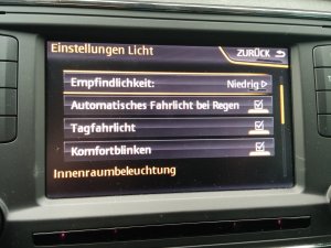

Wie hast du es denn versucht zu codieren? Falls du den Haken im RLS für "Autobahnlicht" gesetzt hast ist das falsch, dieser ist auch bei mir nicht gesetzt. Denn dieses Autobahnlicht bedeutet schon beim 1P nur das das Licht ab 140 km/h angeht. Beim 5F mit LED fährt ja der Lichtkegel minimal hoch. In meinem war dies von Werk im Navia einstellbar. Habe gerad die ADP's im 09 und 5F durchgeschaut aber leider auf die schnelle nix passendes gefunden.
  • VCDS Beitrag #2.004
Also ich habe das Autobahnlicht (Lichkegel geringfügig nach oben) ja auch ab Werk, zumindest laut Bestellung.
Nur den Menüpunkt gibt es bei mir nicht.
  • VCDS Beitrag #2.005
Meinst du das hier?
War bei mir ab Werk drin. Seltsam, daß es bei dir fehlt.
Mm.
  • VCDS Beitrag #2.006
Jupp genau das mein ich.
Ich schau nachher nochmal nach, aber ich bin mir gerade zu 99.8% sicher das ich das nicht habe.
  • VCDS Beitrag #2.007
So schauts bei mir aus:
Über "Empfindlichkeit" kommt nur noch die Überschrift "Lichtassistenz" mehr nicht.
Wäre genial wenn ich den Auswahlpunkt auch bekommen könnte.
