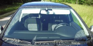

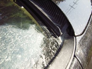

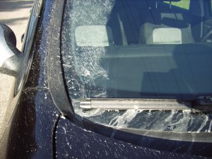

Heute war mein Wagen so richtig verdreckt - da habe ich mal schnell ein paar Bilder vom Wischfeld mit den Bosch 531S Wischern gemacht.
Und auch das abstehende Ende auf der Beifahrerseite und das dadurch (in einem kleinen Bereich) nicht ganz einwandfreie Wischfeld speziell fotografiert:

joh, genauso ist es bei mir auch...will ich aber nicht missen!!! sind echt super! und mit dem kleinen bereich beim Beifahrer...naja ich sitz da nie und der Beifahrer soll sich nen bisschen zu mir rüberlehnen (sowieso meisst meine Freundin) dann kann er auch durch super saubere Scheiben gucken!!!8)
  • Umrüstung auf Aerotwin Scheibenwischer beim Leon 1M Beitrag #339
Super Bilder zum sich selbst ein Bild zu machen;) .
