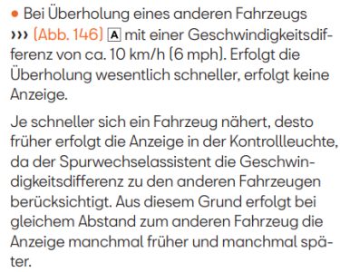

Gebrauchsanweisung schon gelesen?
Natürlich warnt er auch wenn du links überholst, und zwar deshalb um nicht zu früh wieder einzuscheren. Dieses Verhalten ist nicht immer gleich, da er wohl Winkel, Geschwindigkeit und Beschleunigung mit berücksichtigt.
Desweiteren warnt er dich ohne Probleme wenn du rechts überholt wirst.
In der Kolonne sogar links bevor du rechts jemanden überholst. Mit ACC lässt er das nicht zu.

Grundsätzlich scheint der Fall bei mir so zu sein, dass er Autos, die von hinten anfahren, erkennt. Jedoch wenn ich überhole, dann nicht.
Das ist bei mir ganz genauso. Wenn ich zügig an jemanden vorbeifahre bleibt die Lampe aus (Gott sei Dank).
Wenn aber aufgrund von stockendem Verkehr oder so, der den ich überhole plötzlich schneller wird, geht die Lampe an.
Es scheint also eine gewissen Intellgienz da zu sein, damit man auf der Autobahn bei 120 nicht an jedem LKW von rechts Blinkereien sieht.
Das kann ich bei mir so nicht bestätigen. Es ist generell egal um welche Differenz es sich handelt das Ding bleibt aus - kann es ja auch. Wollte mich nur erkundigen, ob das normal ist.
