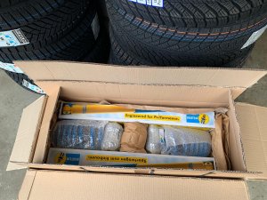

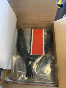

So, Termin ist fix.
In KW48 ist Einbautermin für das B14 XL.
KW-Stilllegungssatz wird gleich mit installiert.
Das Fahrwerk wird erst mal auf max. Höhe (schätzungsweise ca. 330 mm RMK) eingestellt.
Freu mich und werde natürlich berichten, wenn es soweit ist.
  • tomtomms CUPRA 300 Projekt Beitrag #110
Die Vorfreude steigt... 😎

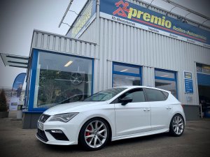

Das Bilstein Fahrwerk ist seit heute drin.
Im Moment (ganz grob) VA 325 / VA 330 mm.
Fahrverhalten ist sportlicher geworden, das Auto liegt satter auf der Straße und neigt sich deutlich weniger in Kurven.
Allerdings ist das Auto auch spürbar härter geworden, habe mir es etwas komfortabler erhofft.
