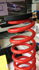

da die Eibach Sportline Federn, die wir bei Eibach für den Golf7 in Auftrag gegeben haben und nur für uns entwickelt und produziert werden, für die leichten Modelle der VW MQB Plattform ( Golf7, Leon 5F, Octavia 5E etc) sind, konnte Eibach für den Leon 5F in deren Programm nur noch die Federn des schwereren Audi A3 nutzen. Was hinsichtlich Komfort und erreichter Tieferlegung nicht so optimal ist für leichte Modelle wie den Leon. Unterschiede sehen Sie bspw. im Gutachten bei den techn. Daten der Feder und den zul. Achslasten.
Bei den beiden von Ihnen gen. ST ( Kombi) Modellen , mit Mehrlenker HA, und zul. Achslast vorne ab 961 kg bis max. 1040kg VA Last, ist die Art- Nr E21-81-41-K22 die richtige und optimale Feder.

Wenn es die Zeit hergibt, kommen am Wochenende endlich die Eibach 25/20 mit TT Federteller rein. Bin gespannt ob er gerade steht ?( :astonish:
