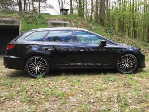

LeonSC-Fahrer sind das die Deimann? Schaut sehr gut aus! Welche Gummis hast du drin?
  • Tieferlegung (nur Cupra ST) Beitrag #777
Ja sind sie. Keine Gummis irgendwo...
