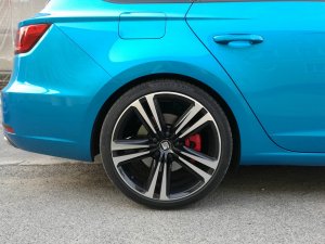

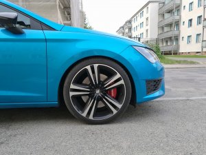

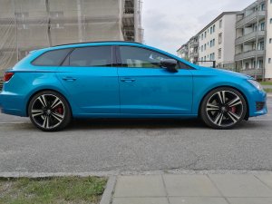

Hier mal ein paar Bilder von meinem Cupra ST mit Deimann Federn und 16/24mm Spurplatten
13315289_984587941649074_1531028847353691922_n.jpg13322086_984587954982406_4209808168963145410_n.jpg13310516_984587928315742_6150978280879693177_n.jpg
  • Tieferlegung (nur Cupra ST) Beitrag #750
Sehr gut 👍👌 , hab ich auch bei mir drin die Kombination,.... hast du vorne was an der Lasche vom radhaus gemacht? ?? Bei Komfort Einstellung und großer Bodenwelle schleift es trotz entfernen der schraube ...das nervt ein wenig, ich habe gestern die Lasche auch ein bisschen noch hochgebogen, bekomme sie aber nicht weiter hoch .....
  • Tieferlegung (nur Cupra ST) Beitrag #751
Hab auch die Deimann drinn, und habe genau das geliche Schleifen wie 2397rene festgestellt. In der Komfort Einstellung und großer Bodenwelle schleift meiner sogar ohne Spurplatten8o...ich muß da jetzt auch mal ran an die Schraube und die Lasche.:rolleyes:
  • Tieferlegung (nur Cupra ST) Beitrag #752
2397rene: Die Schraube wurde entfernt und die Lasche hoch gebogen. Bis jetzt noch kein Schleifen festgestellt :)
