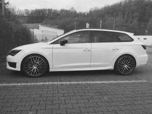

Werde nachher mal ein paar Bilder machen. Reicht Handy Qualität?
  • Tieferlegung (nur Cupra ST) Beitrag #729
Ja klar reicht vollkommen:D
  • Tieferlegung (nur Cupra ST) Beitrag #730
Stiffler11911

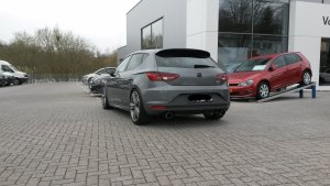

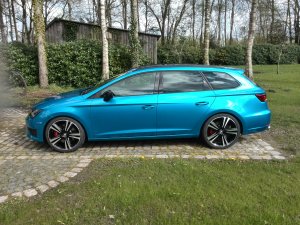

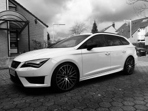

  • Tieferlegung (nur Cupra ST) Beitrag #731
Also große Unterschiede gibt's bei den Federn H&R oder Eibach Sportspunte oder Deimann in der Tiefe nicht wenn man die meisten Bilder so anschaut.
Kann mich auch nicht wirklich entscheiden.:rolleyes:

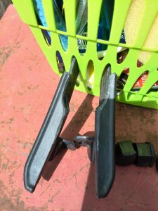

Hat vielleicht jemand ein Foto von ausgebauten vorderen Flaps?
Gibt es Probleme (TÜV, Versicherung bei Unfall) falls ich die Flaps vorne ganz entfernen muss?
  • Tieferlegung (nur Cupra ST) Beitrag #734
pumakiter
Lass mal hinten paar schwere Leute mitfahren und Fahr über Bodenwellen, dann schleifts auch hinten!
Wie man die hinteren Flaps zu bearbeiten hat, habe ich bereits gepostet, danach herrscht Ruhe.
Die vorderen habe ich vorerst rausgenommen.
Ich habe diese ebenfalls bearbeitet, die warten nun auf den Einbau.
Im Allgemeinen halte ich rein gar nichts von den Flaps vorne, bei mir haben sie an der Kotflügelkante gerieben, Rost vorprogrammiert !
