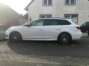

Habe heute meine H&R Spurverbreiterungen vorne 8mm und hinten 10mm pro Seite i. V. mit H&R Federn ohne Probleme eintragen lassen (auf 8x19" ET50 235/35). Vorne habe ich aber die Flaps abgemacht und die Lasche umgelegt.

Was bedeutet "die Lasche umgelegt"? Welche Lasche? Wieviel mm Tieferlegungsfedern?

Die Lasche im Radhaus an der der Innenkotflügel verschraubt ist. Standard H&R Federn, sind glaub ich mit 20mm angegeben, waren aber eher 30/25mm effektiv

Ich glaube Da Niel kommt aus der Octavia 1Z Ecke.
Da war doch mal was mit "Lasche umlegen".:idea:
Und obwohl dein Karren richtig gut aussieht... nein, ich lass meinen nicht mehr tieferlegen!
Das Gerumpel bei meinem Ex Octavia RS hat mir gereicht.
Man wird ja auch nicht jünger...

mojo73 genau, einen Octavia 1Z Combi 1,8TSI L&K haben wir auch, der ist deutlich härter/unkomfortabler mit den H&R, kein Vergleich. Aber im Gegensatz zum Leon ist der auch ca. 50mm tiefer auf die Seriendämpfer.
