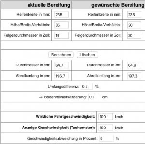

Warum?
Es ändert sich bei 20" doch nicht der Durchmesser des Rades bzw. der Umfang.
  • Tieferlegung (nur Cupra ST) Beitrag #682
Nein? Was ändert sich denn sonst? 2,54cm mehr Durchmesser... Bedeutet das nicht, das die Felge 1,27cm weiter in den Kotflügel wandert?
Oder sehe ich da etwas falsch?
  • Tieferlegung (nur Cupra ST) Beitrag #683
Das siehst du Falsch.
Die Felge wird im Durchmesser 2,54cm größer.
Im gleichen Zuge muss der Reifen aber flacher werden.
Heißt musst dann einen 235/30R20 fahren statt 235/35R19;)
  • Tieferlegung (nur Cupra ST) Beitrag #684
Also liege ich ja doch nicht so falsch...
Wie Du es richtig geschrieben hast, kommen dann 235/30/20 zum Einsatz. Aber das wiederum sind nur lächerliche 4-6mm weniger an höhe auf dem Reifen, bzw. weniger Querschnitt.
  • Tieferlegung (nur Cupra ST) Beitrag #685
wenn du es ganz genau wissen willst, hilft da auch wieder reifenrechner.at
und da sind es dann genau 0,2cm größerer Durchmesser bei dem 20" Radsatz, also fast identisch...
  • Tieferlegung (nur Cupra ST) Beitrag #686
Thx... Schau ich mal nach...
  • Tieferlegung (nur Cupra ST) Beitrag #687
Ehm nö.
der Durchmesser ändert sich nur um 2mm also das 20" Rad ist 2mm größer im Durchmesser
  • Tieferlegung (nur Cupra ST) Beitrag #688
Hehehe, ihr habt mir das super dargelegt. Danke dafür.
Felgen bestellt, spass in den Backen...
