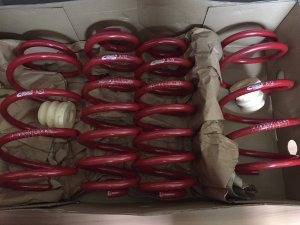

Heute eingetroffen, so ein mist, das ich den Termin verschoben habe...

ich habe mir soeben Federn bestellt. Es sind nun die Eibach 25/20 mm Federn geworden. Preislich bin ich nun bei 142,00 Euro gelandet.
Bin auf das Ergebnis gespannt.
  • Tieferlegung (nur Cupra ST) Beitrag #645
Also die Sportline!?

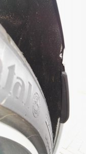

Kurzes Feedback zu den Deimann + 8mm VA und 10mm HA Spurplatten mit original Bereifung.
Im Comfortmodus und 4 Personen an Board schleift es hinten an den Flaps !!!
  • Tieferlegung (nur Cupra ST) Beitrag #647
Und vorne nicht? Hast du vorne etwas modifiziert (Flaps, Schraube o. ä.)?
  • Tieferlegung (nur Cupra ST) Beitrag #648
Vorne sind die Flaps weg. Wobei es dort auch grenzwertig aussieht.
Hinten habe ich jetzt die Kanten von den Flaps abgesäbelt. Teste später ob es passt.
Im Sort oder Cupra Modus gab es keine Probleme, da das Heck dann nicht so stark einfedert.

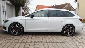

Hab gestern Deimann Federn verbaut und OZ Ultras in 8x19 et45 mit 235/35 Contis verbaut.
Passt super, schleift nichts nackelt nichts.
Passt einfach.
Bin sehr überascht, da ist nichts extrem hart oder unangenehm.
Auf Comfort lässt es sich immer noch gemütlich fahren. Auf Cupra, schön knackig und direkt ohne dabei Holprig oder Anstrengend zu werden.

So sehen jetzt die Flaps nun nach der Bearbeitung hinten aus:
Die Optik mit den 19 Zöllern und Spurplatten + Deimann Federn ist bombastisch! Gravierender Unterschied zu den 18er Winterschlappen. Ich wurde gestern gleich 3 Mal gefragt ob das Auto tiefer ist :D
PS: Ohne Flaps ist hinten mit 10mm Spurplatten zu 99% keine ausreichende Radabdeckung vorhanden!! Sieht schon pervers breit aus.

An der hinterachse sollten es um die 350mm sein, direkt nach dem Einbau und bei wenig Kilometerleistung.
Mit der Zeit sollte es etwas weniger werden, da die Puffergummis und die Federn sich etwas setzen.
Also ich finde es nicht hoch ;)
Zu beachten ist auf dem Foto die Hanglage mit angezogener Handbremse. Dadurch ist das Heck etwas aufgebockt.
Auf der Geraden sieht es bombastisch aus. Bin jetzt voll zufrieden.

Stimmt, die Hanglage und die Rinne hinterm Hinterrad ist etwas ungünstig fürs Foto.
Dadurch steht er hinten höher, als normal und vorne wird er weiter runtergedrückt, als normal.
Im Normalfall sollten die Maße (Radmitte - Kotflügelkante) bei den Deimann Federn
vorne so um die 335 - 338 und hinten 337 -340 mm liegen.
  • Tieferlegung (nur Cupra ST) Beitrag #660
Hinten 340mm ist eher unwahrscheinlich. Denn alleine die Angaben seitens Deimann sagen eine mind. 10mm geringere Tieferlegung auf der Hinterachse vorraus.
345mm sind nach dem setzen realistisch.
Die leichte Keilform ist aber nicht verkehrt, dadur h hat man auch Beladen so gut wie keinen Hängearsch.
