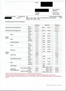

Hallo, heute habe ich die H&R Federn bei mir einbauen lassen. Spurplatten 10mm auf HA waren schon drauf.
Soweit eigentlich zufrieden bis ich hinter meinem Cupra hergefahren bin.
Das Linke Hinterrad ist viel Schräger als das Rechte (mehr Sturz?). Außerdem wenn das Fahrzeug auf einer geraden Fläche steht ist das Linke hinterrad viel weiter im Radkasten wobei das Rechte bündig mit dem Radkasen ist.
Habe dann noch von Mitte Nabendeckel zur Radkastenkante gemessen. Dabei kam raus das er hinten links ~2cm tiefer ist als hinten rechts.
Hier noch das Protokoll der Achsvermessung.
Bin echt am verzweifeln da es optisch sehr stark auffällt. ?(
  • Tieferlegung (nur Cupra ST) Beitrag #623
Du schreibst links tiefer, lt Protokoll sollte rechts vorne und hinten rechts über 3cm bzw 2cm tiefer sein. Wer hat das denn eingebaut? An den würde ich mich wenden...
  • Tieferlegung (nur Cupra ST) Beitrag #624
Eine VW Fachwerkstatt
Ja werde morgen nochmal hinfahren.
Äußerst ärgerlich! :rolleyes:
  • Tieferlegung (nur Cupra ST) Beitrag #625
Haste die mal angesprochen? Ich meine so,darf man doch doch nicht fahren lassen...
  • Tieferlegung (nur Cupra ST) Beitrag #626
Als ich zuhause war bin ich kurz vor Feierabend nochmal hin.
Mein Service Onkel war leider nicht mehr da. Ein anderer ist mit mir "Probegefahren" und meinte vom Fahrgefühl ist alles in Ordnung.
Ich hatte ihm anschließend das Messprotokol gezeigt und er meinte das alles ok wäre, ich allerdings morgen nochmal durchrufen soll.
  • Tieferlegung (nur Cupra ST) Beitrag #627
Bei der eingangsmessung sehen die sturz werte merkwürdig aus. Wenn man das so deutlich sieht haben die beim vermessen einen Fehler gemacht und anschließend falsch korrigiert!
---------- Beitrag am 15.03.2016 um 19:04 Uhr ergänzt ---------- letzte Änderung am 15.03.2016 um 19:02 Uhr ----------
Das würde deine Beobachtung erklären die haben rechts korrigiert und links ist es in Ordnung!
  • Tieferlegung (nur Cupra ST) Beitrag #628
Da kenne ich mich nicht so mit aus. Heißt Eingang nicht nach Einbau der Federn?
Sie sagten sie mussten auch im Radkasten was bearbeiten/Abschleifen und noch was nachkorrigieren im Sturz damit der Tüv das abnimmt.
So eine ******* wieder... Habe mit Werkstätten immer so ein Pech. :astonish:
  • Tieferlegung (nur Cupra ST) Beitrag #629
Nach dem Einbau die Messung ja. Danach haben die ja Soll Werte eingestellt. Lass die die Vermessung nochmals richtig machen!
  • Tieferlegung (nur Cupra ST) Beitrag #630
Fahrgefühl und Sturzwerte sind das eine, selbst wenn die in Ordnung wären, es kann doch nicht sein, das von links nach rechts 3 bzw 2 cm Höhenunterschied sind, das hab ich noch nie gehört/gesehen.
  • Tieferlegung (nur Cupra ST) Beitrag #631
Ok, ich werde wenn ich da Anrufe nochmal Dampf machen!
---------- Beitrag am 18.03.2016 um 16:05 Uhr ergänzt ---------- letzte Änderung am 15.03.2016 um 19:17 Uhr ----------
Laut VW Fachwerkstatt lag es am defekten/falsch kalibrierten Messstand. :rolleyes:
Was mich nur wundert ist das der Tüv das ganze abgenommen hat. Wo ich als Laie mit bloßem Auge gesehen habe das dort etwas nicht passt. ?(
Nichts*des*to*trotz ist jetzt alles bereinigt und er steht gut da! =)
