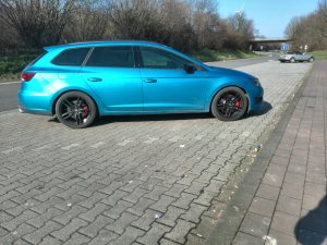

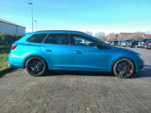

So dann kommen wir mal wieder zum eigentlichen Thema. Habe gestern Abend meinen Autowagen vom Freundlichen mit eingebauten Deimann abgeholt.
Ich finde das Ergebnis gut.:very_hap: Ich wollte keinen Hängearsch und habe mir deshalb die Deimann Federn ausgesucht, nachdem ich die Erfahrungsberichte von Lander gelesen habe.
Räder sind 225/40 R18 ET45. Spurplatten kommen evtl. noch nachträglich nachdem ich die originalen 19 Zöller Sommerräder drauf habe.
Habe jetzt noch mal nach 800km Fahrt genauer gemessen: Vorne 337mm, hinten 342mm.
  • Tieferlegung (nur Cupra ST) Beitrag #596
was für Werte hast du?
finde ihn hinten irgendwie verdammt hoch
sieht irgendwie aus wie Serie
  • Tieferlegung (nur Cupra ST) Beitrag #597
Wie hoch ist der denn sonst wenn das schon tiefer ist? :astonish:
Glaub für den Winter, da fahre ich auch 18" Felgen, muss ich mir echt was einfallen lassen. Das geht ja mal gar nicht......
  • Tieferlegung (nur Cupra ST) Beitrag #598
Habe noch nicht genau nachgemssen aber hinen ca. 345mm und vorne ca. 340mm, somit hinten 15mm und vorne 20mm tiefer. Die Werte sind mir aber egal, zumal dass auf den Bildern immer täuscht. Wenn er insgesamt noch 5mm tiefer kommt ist auch gut, muss aber nicht. Möchte noch ein alltagstaugliches Auto fahren und wollte auch keine progressiven Federn.
  • Tieferlegung (nur Cupra ST) Beitrag #599
Tja Leute, so sieht nun mal die Realität mit diesen Federn und der Rad/Reifen Kombi aus. Es sieht so aus wie bei mir. Zufälligerweise hat er die gleiche Felgen/Reifenkombi. Merkt ihr was??
Und ich kann das nur bestätigen, auf den Bildern sieht es ganz anders aus als in Echt.
Ich würde Bilder mit Sommerschlappen und Spurplatten abwarten. Die liegen schon bereit.
BTW, hat schon jemand die Kamera kalibrieren lassen? Was kostet sowas? Mein Spurhalteassi funzt nicht mehr so gut wie vor der Tieferlegung. Er fährt immer recht grenzwertig an der Mittelspur.
