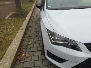

  • Tieferlegung (nur Cupra ST) Beitrag #544
Vorne sieht das doch gut aus zumindest was ich auf dem Bild so erkennen kann
  • Tieferlegung (nur Cupra ST) Beitrag #545
das ist aber noch ohne die Verbreiterung, nur Tieferlegung und OZ
  • Tieferlegung (nur Cupra ST) Beitrag #546
Und wie sieht das dann hinten aus wenn das ganze nochmal etwa 1cm weiter nach aussen kommt ,das Hinterteil ist doch schmaler oder nicht. Wenn Du vorne noch was machen willst wird wahrscheinlich zuviel Profil zum vorschein kommen , das wird dann so wohl nicht abgenommen denke ich
  • Tieferlegung (nur Cupra ST) Beitrag #547
hinten ist mehr Platz, da wird es keine Probleme geben mit der Verbreiterung.
Vorne kommt es wohl darauf an wie der Prüfer geschlafen hat...
