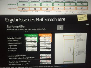

Warum macht das keinen Sinn? Wenn man jetzt Felgen und Reifengröße angibt (was wir bisher nicht gemacht haben), kann man sich das ausrechnen.
Der ein oder andere Reifen ist sicher mehr gezogen, aber ich behaupte mal, dass auch nicht alle genau die Radmitte beim messen getroffen haben und es somit auch immer zu Ungenauigkeiten kommt. Die Messung vom Boden ist somit genauer, man muss nur die jeweilige Felgen-/Reifengröße berücksichtigen und den halben Durchmesser individuell von der Boden zu Radhaus Messung abziehen.

zwei0 ja wenn man richtig misst machen die Reifen keinen Unterschied
aber bei den Messmethoden hier schon da irgendwie die meisten bis zum Boden messen und dann macht es nen Unterschied[emoji6]
  • Tieferlegung (nur Cupra ST) Beitrag #519
Wenn man mit Tieferlegung den Abstand zum Boden meint, dann machen andere Radgrößen schon einen Unterschied.
Nur für Vergleiche taugt die Messung nichts.
Und hier geht es ja in erster Linie um Vergleiche von Seat_Fan mit allen anderen :p

natürlich ändert sich die Höhe des Wagens bei meinem Beispiel
