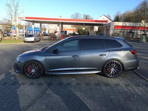

Guten Morgen zusammen,
bei Facebook hat einer die normalen 25/20 mm Eibach Sportline verbaut und das sieht wirklich gut und stimmig aus.
Meine Wahl wird wohl die diese Federn fallen. Im April wird es soweit sein.
Manuel
  • Tieferlegung (nur Cupra ST) Beitrag #613
Manueldus
Bei dem Foto würde ich vorsichtig sein, da es aus dem Stand fotografiert wurde.
  • Tieferlegung (nur Cupra ST) Beitrag #614
Ich finds so schon ganz gut und wenn es bei mir auch so wird, bin ich zufrieden. Ein Foto auf "Augenhöhe" habe ich angefordert ;-)
