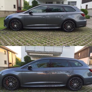

Pirelli-Edition hast mal den Vergleich auf Bildern alte H&R HA vs. neue?
  • Tieferlegung (nur Cupra ST) Beitrag #790
Oben mit neuen Federn, unten mit alten Federn.
  • Tieferlegung (nur Cupra ST) Beitrag #791
Das hat sich gelohnt!
  • Tieferlegung (nur Cupra ST) Beitrag #792
Schaut echt gut aus :)
  • Tieferlegung (nur Cupra ST) Beitrag #793
Vorher sah es eigentlich so aus wie bei Da Niel, auch wenn die Messwerte unterschiedlich waren ... Oder täuscht das ?
Hat H&R sich denn irgendwie dazu geäußert ?
Waren die Nummern tatsächlich identisch ?
Mir gefällt es auch sehr gut,- die Frage ist nur, was ich bekomme wenn ich jetzt bestelle ...

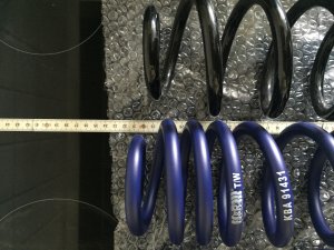

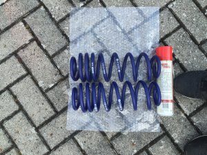

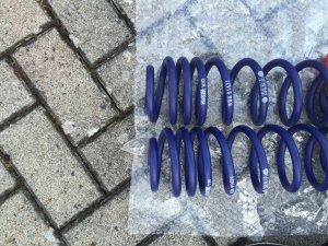

Anbei mal ein Bild wo man die Originalfeder vs. neue H&R Feder sieht und die neue H&R Feder vs. alte H&R Feder:
Was ich ganz interessant finde, dass die Originalfeder kürzer ist als die neue H&R Feder....da muss H&R die Tieferlegung wohl über den Härtegrad der Feder holen.

Die ST Suspension Federn hinten waren glaube auch länger als die Originalen.
