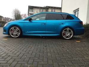

so jetzt richtig rum
  • Tieferlegung (nur Cupra ST) Beitrag #342
Sind das 18" oder 19" Räder? Meiner Meinung nach könnte der Koffer noch ein wenig tiefer..
  • Tieferlegung (nur Cupra ST) Beitrag #343
19" und naja tiefer wird's mit den ST Federn net werden
aber bin so zufrieden da ich so auch die RDX Lippe montieren konnte

kannst du Mal das größte Maß zwischen Radhauskante bis Radmitte ausmessen???
Wenigstens kein Hängearsch, die Tieferlegung an sich ist auf den ersten Blick relativ dezent.
Was mich noch interessieren würde, hast du die Messdaten von der Spurvermessung (vorher/nachher)??
Wurde bei dir irgendwas neu justiert (DCC, Kamera, Licht) ?
  • Tieferlegung (nur Cupra ST) Beitrag #346
jap kann ich machen wenn ich das nächste mal zum Auto komme
---------- Beitrag am 16.01.2016 um 12:46 Uhr ergänzt ---------- letzte Änderung am 15.01.2016 um 14:16 Uhr ----------
So maße Kotflügel Radmitte
Vorne klar gleich geblieben bei 345mm
Hinten: ca 348-350mm
1 Tag verbaut und vllt. 30km bisher drauf
Wenn die Werte so bleiben wäre er mit diesen Federn hinten 18-20mm höher gekommen.
Also passt scheinbar echt was net mit den ursprünglichen Federn.
Messwerte nee net zur Hand.
Naja Justiert wurde beim ersten Einbau Licht und DCC.
Jetzt nur Licht bei den Einbau hinten.

  • Tieferlegung (nur Cupra ST) Beitrag #348
naja was erwartest du von Federn welche -20 bzw. -10 sind?
Das dies ne dezente Tieferlegung sein wird war ja von vornherein klar.
aber wenn ich mal Flieger-Babys Beitrag als Anhaltspunkt nehme der vorne die -10 und hinten die -10 verbaut hat sieht man schon das die Federn passen von ihren Angaben
Höhe von Radnabenmitte zur Radlaufkante:
vorn: 35,3 cm
hinten: 35,5 cm
Heißt vorne hat er knapp 8mm weniger als die -10 Federn und Hinten ist der 290er selbst mit den -10 Federn auch noch mal 5-7mm tiefer gekommen als sein 280er

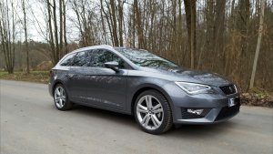

Wie sieht das ganze eigentlich aus wenn ich die federn für meinen 1.4 St bestelle denn momentan sieht der vorne aus wie ne bergziege hinten könnte er so bleiben wie er ist aber vorne :rolleyes:2015-12-31 11.14.50.jpg
  • Tieferlegung (nur Cupra ST) Beitrag #356
Wie sieht das ganze eigentlich aus wenn ich die federn für meinen 1.4 St bestelle denn momentan sieht der vorne aus wie ne bergziege hinten könnte er so bleiben wie er ist aber vorne :rolleyes:Anhang anzeigen 27294
Super etz is doppelt :rolleyes:
Ich weiß die Federn passen hinten eh net und vorn ist der Motor kleiner aber eigentlich würde mir vorne 20 mm langen und hinten nix.
