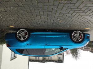

  • Tieferlegung (nur Cupra ST) Beitrag #339
so jetzt passt es würde ich mal sagen
  • Tieferlegung (nur Cupra ST) Beitrag #340
Steht ein bisschen Kopf. aber scheint gut auszusehen!
