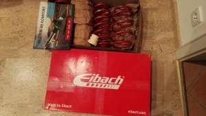

Hab gerade die Eibach Sportsline by Deimann erhalten.
Danke speziell an Lander und die anderen User hier für die ausführlichen Erfahrungsberichte. Das hat mir die Wahl massiv erleichtert.
Zur Info:
Die Federn sind leider dunkelrot und nicht schwarz :-(
Es sind 2 neue Dämpfer-Endanschläge für die Vorderachse beigelegt.
Verbaut wird das Ganze, sobald das Wetter etwas schöner ist. Ich bin guter Dinge dass ich zufrieden sein werde, da Tiefe und Komfort passen sollten.

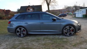

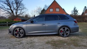

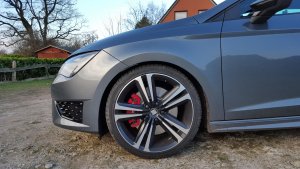

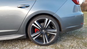

Hier ein paar Bilder mit Eibach Proline Federn.
Vorne 18mm hinten nur 5mm tiefer.
Für mich 8)
