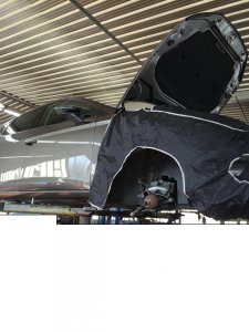

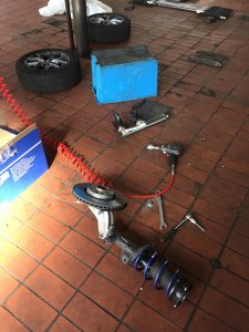

So ich habe meinen auch Tiefergelegt....
da ich von eibach nichts halte und sie auch nur 35/30mm anbieten habe ich mich für H&R Federn 35/35 entschieden diese sind auch im gutachten freigegeben für DCC !
ganz klar es muss richtig verbaut werden damit es keine Probleme gibt und neue schrauben verwenden diese liegen nochmal bei ca 50€ solltet ihr mit einplanen ...
leuchtweitenregulierung Grundeinstellung sollte anschließend durchgeführt werden da die Scheinwerfer sonst zu hoch sind ,
und die Raddämpfungselektronik sollte auch genullt werden Grundeinstellung im angehobenen zustand .
anschließende achsvermessung ist pflicht...
will hier aber nochmal drauf aufmerksam machen das der einbau nichts für Hobby schrauber sein sollte da die anzugsdrehmomente etc nach herstellervorgabe erfolgen sollte!

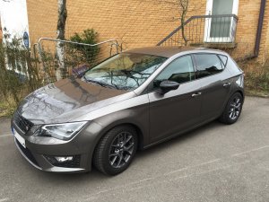

Dann lass bitte mal Bilder (wie meines) sehen, auch von der Seite

hab noch nicht wirklich viele gemacht und kann dir max. eins zeigen wo noch die 16zoll winterräder drauf sind... übrigens Schöne Farbe

wie gesagt, von der Seite wäre es interessant um zu sehen wenn die 35/35mm verbaut hast :]

verstehe immer nicht, warum man noch das Radlagergehäuse mit ausbaut, ist ansich völlig unnötig.

der zweck heiligt alle mittel ;-)

laut elsa soll es ja mit dem spreizer gemacht werden.... und dann kommt nur der Stoßdämpfer raus... aber aufgrund der engen Platzverhältnisse ist es so einfacher und um einiges schneller .... so ist es ganz einfach
