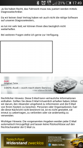

Habe einfach mal den kompetentesten VW Händler im Landkreis geschrieben.....Wem will der was erzählen? Wie immer...wenn man keinen VW fährt, wird man auch dementsprechend behandelt
