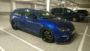

Hallo Leute,
ich habe seit einigen Tagen die Eibach Sportline Federn (Art. Nr. E20-15-023-01-22) in meinem Cupra ST 4Drive verbaut. Gleichzeitig habe ich schon länger H&R Distanzscheiben (VA 8mm HA 12mm).
Seit dem Wechsel auf die Winterräder schleifen nun Vorder- und Hinterachse obwohl gleiche Rad-Reifenkombination.
Hat jemand ähnliche Erfahrungen?
Außerdem schlägt der Dämpfer vorne bei tiefen Löchern manchmal durch!
Liegt das allein daran, dass mein DCC noch nicht kalibriert wurde?

Ich fahre 235/35 19 mit 8 x 19 und ET 50.
Mit Durchschlagen meine ich, dass das Federbein bis zum Begrenzer einfedert. Was dann einen unschönen Schlag gibt...

aufgrund meines aktuellen Falls möchte ich euch unbedingt von meinen Erfahrungen mit den Eibach Sportline Federn in Verbindung mit dem DCC-Fahrwerk im Cupra und den Serien-Rädern berichten.
Im Herbst letzten Jahres hatte ich den Plan, meinen Cupra ST einen Tick(!) tiefer zu legen. Da ich dafür nicht das schöne DCC-Fahrwerk opfern wollte, habe ich mich für geeignete Federn umgeschaut. In der Auswahl hatte ich die beiden Marktführer Eibach und H&R. Ene, meine, muh entschied ich mich für Eibach!
Also Federn bestellt und bei meiner Tuning-Werkstatt einbauen lassen. Anschließend Spur einstellen und bei Seat das DCC kalibrieren lassen.
Das Ergebnis war allerdings ein Fahrwerk, welches insbesondere bei kurzen und heftigen Unebenheiten bis zum Anschlag(!) durchschlug! Ich hatte teilweise das Gefühl mir fliegt in diesen Situationen gleich der Dämpfer durch das Domlager 😉
Nach einiger Kommunikation mit Eibach kannte man das Problem dort zunächst nicht und vermutete eher, dass die falschen bzw. überhaupt keine Anschlagpuffer verbaut wurden. In der Tat stellte sich beim erneuten Werkstattaufenthalt heraus, dass die Original-Puffer anstatt der von Eibach gelieferten Puffer verbaut wurden. Diese sind jedoch fast identisch!
Sei's drum, Eibach Puffer verbaut und wieder auf die Straße... Allerdings ergaben nun meine Tests auf meiner "Teststrecke", dass der Dämpfer noch immer durchschlägt und das Fahrwerk nicht wesentlich besser wurde.
Also wieder das Problem Eibach beschrieben und gefragt, ob das ernsthaft deren Vorstellung eines Sportfahrwerks ist.
Die Antwort ist nun: (Achtung!) Man konnte den Fall mit einem Cupra selbst nachstellen und muss nun zugeben, dass die Federn NICHT für den Cupra mit den Originalen 19-Zöller geeignet sind! Die Federn würden lediglich bei 17- und 18-Zöllern funktionieren (in der ABE steht aber "Serienräder" wobei diese auch für andere Modelle gilt!
Eibach zeigt sich nun kulant und erstattet mir den Kaufpreis inkl. aller Werkstattkosten! Das finde ich sehr fair!
Dennoch bin ich doch extrem erstaunt, dass diese Probleme bisher nicht bekannt waren, wo doch die Octavia RS und Golf GTI das gleiche Problem haben müssten und dafür Eibach sicher den einen oder anderen Federnsatz verkauft hat...
Mich würde nun echt interessieren, wie eure Erfahrungen mit H&R und ST Supensions sind, auch wenn ich nun erstmal von Sportfedern die Nase voll haben 😉

wie gesagt, ich hatte in den letzten Wochen mehrfach schriftlichen und telefonischen Kontakt mit dem Ansprechpartner der Fa. Eibach.
Meine Kotflügelunterkanten sind alle ca. 335 mm von der Radmitte entfernt. Lt. einem Eibach Datenblatt, ist dieser Wert im grünen Bereich wie es sein sollte.
Was mich jedoch schockiert hat war die Aussage, dass man nun selbst an einem Cupra ST AWD die ProKit Federn verbaut hatte (sind nicht offiziell für dieses Fahrzeug verfügbar!) und selbst diese angeblich ungeeignet seien... Da sei, Zitat Eibach: Es nicht verwunderlich, dass ich mit den Sportline Federn Probleme hätte...
@Haiza : Ja, aufgrund des geringeren Querschnitts dämpft das Rad natürlich weniger als ein 17- oder 18-Zöller.
Auf deine Frage zur Situation: Das Durchschlagen habe ich u.a. beim Ausfahren von abgesackten Stellen auf der Straße (kein Schlagloch!) oder bei "spitzen" Unebenheiten. Ich habe den Eindruck, dass der progressive Teil der Feder bei schnellen, heftigen Stößen nicht mehr hinterher kommt. Das Problem bestand übrigens auch schon vor der DCC-Kalibrierung, welche meiner Ansicht nach, keine wirklich spürbare Veränderung brachte.
Teilweise schleifen meine Winterräder beim Überfahren von Speedbumpern auch an den vorderen Kotflügeln. Meine Winterräder haben Serienformat und Serien-ET ohne Distanzscheiben! Mir ist schon auch klar, dass Winterräder möglicherweise etwas höher "bauen" als Sommerräder. In der kurzen Zeit, in der ich die Federn noch mit Sommerrädern gefahren bin, fielen mir die Probleme nicht so sehr auf - muss aber nichts heißen.
